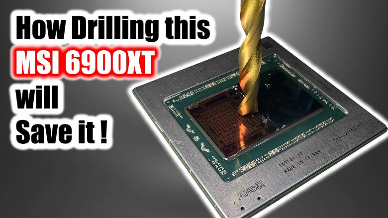

Ремонт видеокарт зачастую представляет собой не самую простую задачу, однако порой метод решения неосведомлённому пользователю может показаться совершенно диким. Автор канала KrisFix-Germany показал, как сверлить печатную плату Radeon RX 6900 XT для её починки.
Конкретно у данного экземпляра видеокарты проблема была в одной из микросхем памяти. Однако тесты показали, что на самом деле проблема в контактах между памятью и GPU. И именно такую проблему можно решить только одним весьма кардинальным методом: просверлить плату, чтобы добраться до одного из внутренних контактов, и припаять проволоку для создания нового соединения.
Как можно видеть, автор использовал очень тонкое ручное сверло. Место для сверления находится под GPU, поэтому изначально графический процессор нужно отпаять, а затем установить на место.
