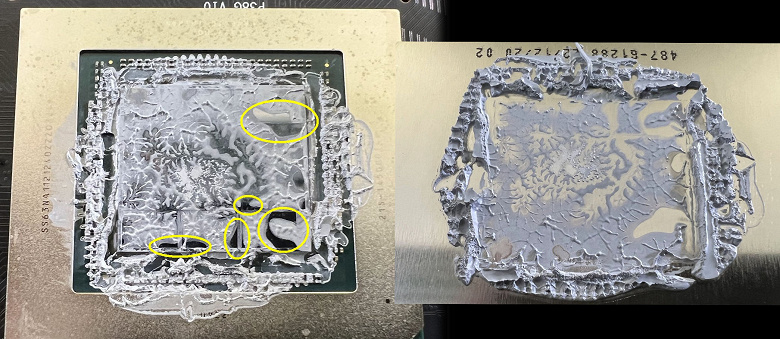

Как минимум у одной модели видеокарты Radeon RX 7900 XTX обнаружилась очередная проблема с перегревом. В данном случае речь идёт не о референсных картах, а о модели PowerColor RX 7900XTX Red Devil, которая считается одной из топовых версий флагмана AMD.
Автор портала Igor’sLAB решил разобраться в причинах многочисленных жалоб владельцев этих карт и действительно обнаружил проблему. Причём максимально банальную: оказалось, что у карт плохо нанесена термопаста на GPU.
Из-за этого тепло от ядра передаётся на систему охлаждения неравномерно, что приводит к ситуации, когда температура самой горячей точки GPU выше средней температуры на 30 градусов! Это даже больше, чем в случае проблемных референсных версий.
Простая замена термопасты с правильным нанесением, как оказалось, легко решает проблему. Во-первых, на 5 градусов упала средняя температура GPU, во-вторых, температура самой горячей точки снизилась на 15 градусов.
Важно то, что PowerColor уже связалась с автором и поблагодарила его за помощь.
Мы обнаружили проблему на нашей производственной линии, из-за которой некоторые карты имеют более высокие температуры в горячих точках, чем обычно. Мы убедились, что это происходит с небольшим процентом от общего объема производства, и мы уже находимся в процессе замены термопасты. Благодаря новому вкладу от IgorLabs мы также проверяем, влияет ли изменение способа крепления кулера на карту на улучшение тепловых характеристик. Мы работаем над тем, чтобы решить этот вопрос как можно быстрее, чтобы наши клиенты получали только продукцию самого высокого качества
