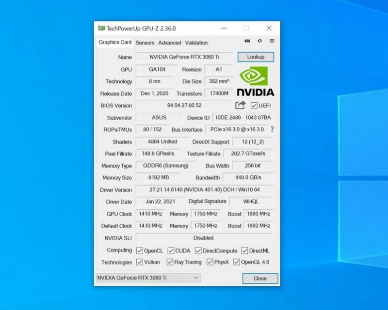

Замечу, что перекупщики предпочитают умалчивать о типе установленной памяти, дабы это было для вас сюрпризом, печальным сюрпризом. О типе установленной памяти можно узнать с помощью программы GPU-Z, если продавец разрешит вам включить карту для проверки, но утилита все равно не покажет ее маркировку. Другое дело, если RTX3060 Ti была куплена в солидном магазине, и с ней вы не проделывали различных манипуляций. Гарантии в три года должно хватить на покрытие подобных неприятностей. Видеокарту вам поменяют на аналогичную, или другую сопоставимую по стоимости. В крайнем случае вернут уплаченные за товар средства. А учитывая, что майнинг вместе с ценами на видеокарты сдувается каждый день, вы можете еще и остаться в хорошем плюсе.
RTX3060Ti с правильной памятью
